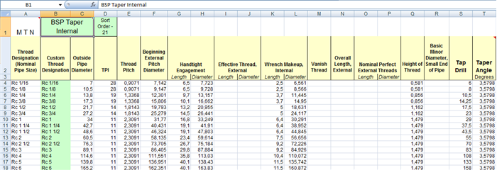

As três linhas superiores contêm cabeçalhos de coluna e outros dados gerais. As células significativas dessa área são:
A1 |
Esta célula identifica como as operações de furo e de rosca usam essa planilha.
B1/C1 |
Essas células combinadas contêm o nome do tipo de rosca personalizado que é exibido nas caixas de diálogo. Em vez do nome na guia da planilha, é possível personalizar o nome desse tipo de rosca para atender a diferença de idioma ou de empresa sem afetar a habilidade de intercâmbio de dados do projeto. |
D1 |
Esta célula contém o número de ordem de classificação que é utilizado para determinar a ordem da lista de tipos de rosca nas caixas de diálogo. Não é necessário que o número seja sequencial. Um número mais baixo coloca o tipo de rosca acima dos tipos com números de ordem de classificação mais altos. |
A área que contém os dados de rosca começa na quarta linha. A seguir está uma lista de cada coluna e seu conteúdo:
A |
Especifica a designação da rosca, também conhecida como o tamanho nominal da rosca. Constitui uma chave para identificar a seleção da rosca. |
B |
Especifica a designação de rosca personalizada, que pode ser útil para obter referências de rosca corretas nos desenhos. |
C |
Especifica o diâmetro de tubulação externo. |
D |
Especifica o valor de roscas por polegada (TPI). |
E |
Especifica a distância de passo, que equivale à distância entre um ponto de uma rosca e o ponto correspondente da rosca seguinte, medido ao longo do eixo da rosca. |
F |
Especifica o valor inicial do diâmetro do flanco externo. |
G |
Especifica o comprimento de inserção à mão, que corresponde ao comprimento de inserção normal entre as roscas cônicas internas e externas quando ajustadas com a mão. |
H |
Especifica o diâmetro do flanco em uma posição de inserção à mão. |
I |
Especifica o comprimento efetivo da rosca externa. |
J |
Especifica o diâmetro (passo) efetivo da rosca externa na extremidade grande. |
K |
Especifica o comprimento de ajuste com chave da rosca cônica interna. |
L |
Especifica o diâmetro do flanco da extremidade pequena do comprimento de ajuste com chave da rosca cônica interna. |
M |
Especifica o comprimento de fuga da rosca cônica externa. |
N |
Especifica o comprimento total da rosca cônica externa. |
O |
Especifica o comprimento da rosca cônica externa perfeita nominal. |
P |
Especifica o diâmetro do flanco da rosca cônica externa perfeita nominal. |
Q |
Especifica a altura da rosca. |
R |
Especifica o diâmetro menor básico na extremidade pequena do tubo. |
S |
Especifica o diâmetro da perfuração cônica para a rosca cônica interna. |
T |
Especifica o ângulo de conicidade, em graus, como ângulo incluído. |
