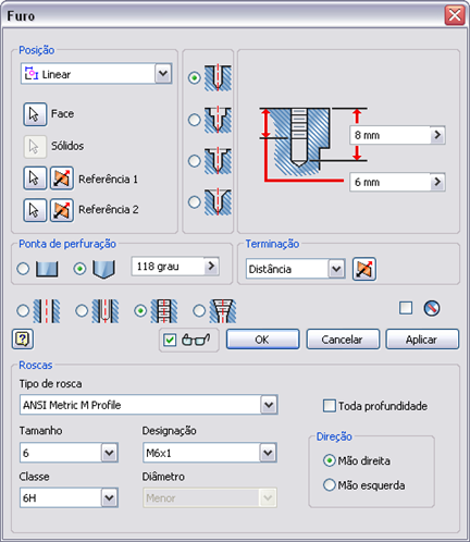

- Na caixa de diálogo Furo, insira os seguintes valores para criar um furo roscado métrico M6x1 - 6H com uma profundidade de rosca de 6 mm:
| Profundidade de rosca |
6 mm
| Ponto de perfuração |
118 graus
| Extremidade |
Distância
| Tipo de furo |
Com rosca
| Tipo de rosca |
Perfil M Métrico ANSI
| Tamanho |
6
| Designação |
M6x1
| Classe |
6H
| Direção |
Lado direito
A caixa de diálogo Furo aparece como é exibida na imagem.
- Clique no botão OK para fechar a caixa de diálogo, criar o furo roscado e concluir o comando.
