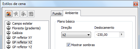

  3. Para ativar um estilo de cena com a melhor renderização. Vários estilos de cena são fornecidos e você pode criar novos.
    • No painel Cena, clique em Estilos de Cena
    • Na caixa de diálogo de Estilos de Cena, clique no comandoNovo Estilo e nomeie o novo estiloXZ Reflectivo GP (Tan)
    • Na guia Ambiente da caixa de diálogo, coloque Direção & Deslocamento como mostrado nesta imagem.
    • Ajuste as demais configurações de acordo com sua preferência, salve as modificações e clique em Concluído.
