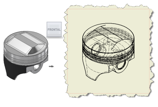

Você também pode configurar qualquer ponto de vista como vista da Frente.
Esta função também reorienta todas outras vistas ortográficas e isométricas do modelo, por exemplo, a vista Costas deve sempre estar oposta a vista Frente.
Note que não é necessário que a vista seja ortogonal. Você pode especificar qualquer ponto de vista para se a vista Frente.
Para escolher as vistas redefinidas do modelo em um desenho, assegure que a opção Frente do modelo está selecionada no Estilo e Editor padrão. Para acessar a esta opção:
painel Estilos e normas
Editor de estilos
. Como sugerido na introdução, as vistas de desenho criadas depois da redefinição de uma vista do modelo são ajustados de acordo com a vista de modelo redefinida.
Por outro lado, a redefinição da vista do modelo não é associada com as vistas anteriores. As vistas do desenho criadas antes de uma vista de modelo ser redefinida não atualiza para ser compatível com a redefinição.
