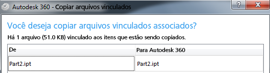

É possível abrir e salvar arquivos no Autodesk 360 a partir da parte superior do painel de localizações nas caixas de diálogo Salvar como, Salvar cópia como, Abrir, Inserir componente e Criar componente. O Autodesk 360 está disponível em todas as caixas de diálogo do arquivo que incluem um painel de localização.
Quando você salva um arquivo no Autodesk 360, o arquivo atual é adicionado e todos os arquivos dependentes.
Cada vez que você salva um arquivo para o Autodesk 360, o Autodesk 360 garante que os documentos salvos localmente em sua unidade do Autodesk 360 sejam sincronizados com os documentos armazenados em nuvem.
É possível arrastar e soltar os documentos para a unidade do Autodesk 360 a partir do Windows Explorer. Arquivos adicionados em sua unidade do Autodesk 360 a partir do Windows Explorer irão ser carregados e sincronizados com sua conta do Autodesk 360. Todos os arquivos referenciados são carregados durante esse processo.
