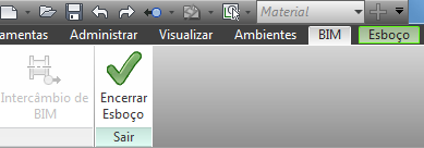

Concluir o esboço
A guia Esboço contém um comando destacado denominado Concluir esboço.
Esse comando proporciona os mesmos resultados que a opção do menu de indicadores Concluir esboço 2D do botão direito do mouse, e que o comando Voltar.
A razão pela qual o comando ocupa um lugar tão proeminente é que ele permite confirmar, a todo momento, quando você está trabalhando em modo de esboço.

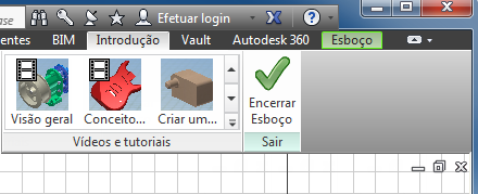

Por exemplo, antes de sair do esboço, selecione a guia Introdução.
Observe que o comando Concluir Esboço permanece na guia Introdução e a legenda da guia Esboço também é destacada.
É possível selecionar outras guias a qualquer momento do fluxo de trabalho, porém a persistência de Concluir Esboço e o destaque da guia ajudam a confirmar que você segue em modo de esboço.

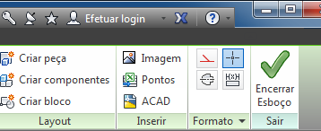

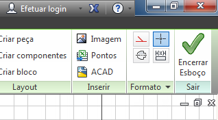

Este paradigma de projeto também é usado para os ambientes. Quando você está em um dos ambientes, como o Intercâmbio AEC, o comando Concluir persiste, independentemente da guia selecionada. Deste modo, indica claramente que você está em um ambiente.
Clique em Concluir Esboço.
