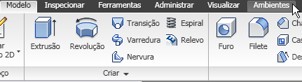

Acessar os ambientes dentro de um arquivo de peça
  1. Em um arquivo de Peça, na faixa de opções, clique na guia Ambientes.
  2. Clique em um dos ambientes disponíveis.

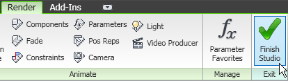

Sair de ambientes acessados na guia Ambientes
Na extrema direita da faixa de opções, no painel Sair, clique em Concluir [ambiente].
