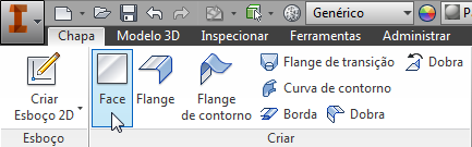

  2. Clique no comando Face e crie uma face.

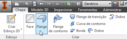

  3. Clique no comando Flange e adicione uma flange.
