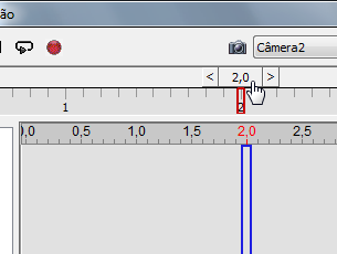

Animar ponto de vista da câmera (continuação)
Selecione
Câmera2
no menu de duração da animação.
Mova o cursor para
2 segundos
Utilize os comandos
ViewCube
ou
Girar
para ajustar o ponto de vista a aproximar da próxima imagem.
