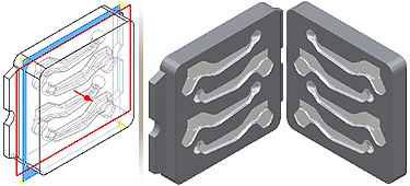

Utilize o comando Dividir para dividir faces de peças com o fim de adicionar uma inclinação ou dividir uma peça completa e remover um dos lados resultantes. Também é possível utilizar o comando Dividir para dividir faces de sólidos e corpos de superfície, ou para dividir peças em corpos sólidos.
