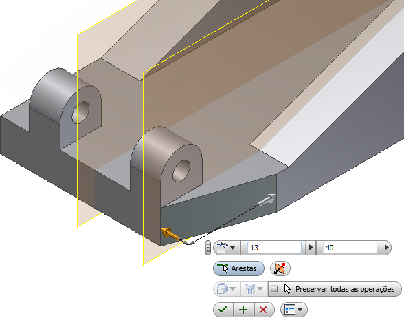

  17. Inicie o comando Chanfro. Selecione a opção Duas distâncias do botão desdobrável na minibarra de ferramentas.
  18. Na caixa de entrada de valor à esquerda na minibarra de ferramentas, insira o valor de 13 mm para Distância 1 e, na caixa de entrada de valor à direita, o valor de 40 mm para Distância 2. Clique no botão Arestas e selecione a aresta vertical no exterior da peça. Se a visualização não parece com a da seguinte imagem, inverta os valores das entradas de distâncias ou use a seta de alteração de direção para inverter a face de referência.
  19. Clique no botão verde Aplicar (+) para criar um chanfro e permanecer na caixa de diálogo Chanfro. Selecione a aresta exterior oposta para criar o segundo chanfro. Inverta os valores de entrada ou use a seta de alteração de direção para obter os resultados desejados.
