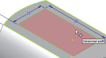

  3. Clique no botão Extrusão e selecione o retângulo como o perfil que será efetuada a extrusão. Certifique-se de selecionar dentro do retângulo.
  4. Quando a barra de ferramentas pequena de extrusão aparecer, clique na seta suspensa do botão Operação e selecione a opção Cortar.
  5. A direção de extrusão altera automaticamente de Direção 1 para Direção 2. Inventor LT reconhece que o esboço de perfil foi criado em uma face da peça e que uma operação Cortar somente pode ser executada em um objeto existente.
  6. A seguir, selecione a opção Através tudo no menu suspenso do botão Extensão e clique no botão verde OK para completar o comando Extrusão.
