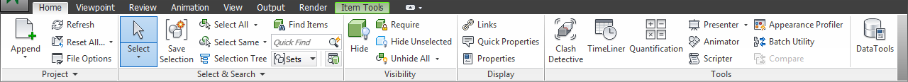

A faixa de opções é uma paleta que exibe ferramentas e controles com base nas tarefas.
A faixa de opções é dividida em guias, cada guia suporta uma atividade específica. Em cada guia, ferramentas são agrupadas em uma série painéis com base em tarefa.
Para especificar quais guias da faixa de opções são exibidas, clique com o botão direito do mouse na faixa de opções e, no menu de contexto, clique ou desmarque as guias ou os painéis.
É possível personalizar a faixa de opções dependendo de suas necessidades, nas seguintes formas:
Você pode controlar a quantidade de espaço que a faixa de opções ocupa na janela do aplicativo. Existem dois botões à direita das guias da faixa de opções que lhe permitem escolher os estados de alternância e de minimizar da faixa de opções.

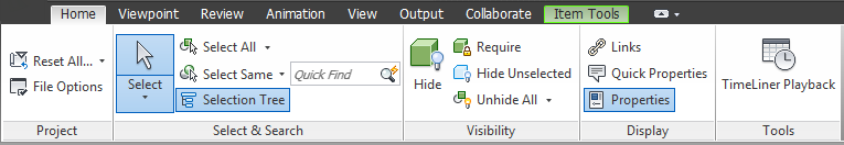

Algumas das guias são contextuais. Quando alguns comandos são executados, uma guia contextual especial da faixa de opções é exibida, em vez de uma barra de ferramentas ou caixa de diálogo. Por exemplo, assim que você começa a selecionar itens na Scene View, a guia Item Tools anteriormente oculta é exibida. Quando nada é selecionado, ela é ocultada novamente.
