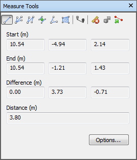

A janela Measure Tools é uma janela encaixável, que contém diversos botões no topo, que permitem selecionar o tipo de medição que deseja efetuar.
Para todas as medições, as coordenadas X, Y e Z do ponto Inicial e do ponto Final são exibidas nas caixas de texto abaixo dos botões, junto com a Diferença e a Distância absoluta. Se você utiliza a medição cumulativa, como Point Line ou Accumulate, Distance mostra a distância acumulada para todos os pontos registrados na medição.
