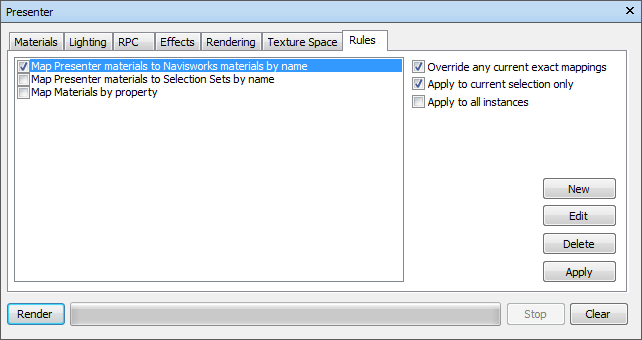

Guia Rules
A guia Rules da janela Presenter permite aplicar materiais em modelos, de acordo com determinados critérios definidos pelo usuário, ao invés de arrastar e soltar os materiais em camadas, grupos ou componentes individuais. Por exemplo, todas as camadas que sejam pisos podem ter uma material aplicado denominado "floorboards", sem ter que manualmente arrastar e soltar o material para cada piso de madeira. Cada vez que o modelo é atualizado, as regras então só precisam ser reaplicadas, ao invés de manualmente reaplicar os materiais a todos os itens.
Todos os materiais podem ser salvos em um arquivo NWP de "paleta" do Autodesk Navisworks. Isso permite definir uma paleta de materiais para um projeto e reaplicá-la em um modelo à medida que ele evolui, ou aplicá-la em outro modelo do mesmo projeto que tenha sido definido com os mesmos nomes de camadas, cores, conjuntos de seleção e/ou propriedades.
Consulte Organizar e gerenciar materiais para obter mais informações.
