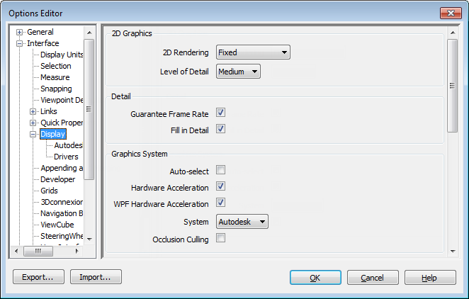

Para utilizar o Options Editor para alterar o sistema de gráficos
Para alterar o sistema de gráficos no Options Editor
  1. Clique no botão do aplicativo Options.
  2. Expanda o nó Interface no Options Editor e clique na opção Display.
  3. Na área Graphics System, desmarque a caixa de seleção Auto-Select. A caixa suspensa System agora está ativa.
  4. Utilize a caixa suspensa do sistema para selecionar o sistema de gráficos que você deseja que o Autodesk Navisworks utilize.
  5. Clique em OK. Esta alteração será salva e aplicada em suas futuras sessões no Autodesk Navisworks.
