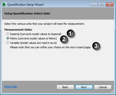

Configurar o Quantification: selecionar unidades
Setup Wizard - Selecionar unidades
Selecione a unidade de medida que você deseja utilizar em seu projeto.
1. Imperial : Converte unidades do modelo para unidades imperiais (por exemplo, pés, libras ou galões.
2. Métrico: Converte unidades do modelo para unidades métricas, por exemplo, metros, quilogramas ou litros
3. Variável: usa os valores do modelo existente. É possível alterar a unidade de cada propriedade de levantamento individualmente na próxima página do assistente.
