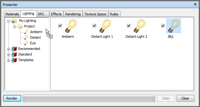

Copiar efeitos de iluminação em uma pasta personalizada
Para copiar efeitos de iluminação em uma pasta personalizada
  1. Na janela Presenter, guia Lighting, clique em um efeito de iluminação no painel direito, e arraste-o para a localização desejada na pasta My Lighting no painel esquerdo até que um cursor do mouse apresente um pequeno sinal de mais.
  2. Solte o botão esquerdo do mouse para soltar o efeito de iluminação na pasta.
    Nota: Você também pode copiar os efeitos de iluminação entre as pastas no painel esquerdo ao arrastar e soltá-los, ou utilizando as opções Copy e Paste no menu de contexto.
