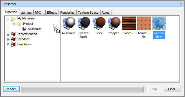

Copiar materiais para uma pasta personalizada
Para copiar materiais em uma pasta personalizada
  1. Na janela Presenter, guia Materials, clique em um material no painel direito, e arraste-o para a localização desejada na pasta My Materials no painel esquerdo até que um cursor do mouse apresente um pequeno sinal de mais.
  2. Solte o botão esquerdo do mouse para soltar o material na pasta.
    Nota: Também é possível copiar materiais entre pastas no painel esquerdo ao arrastar e soltá-los, ou utilizando as opções Copy e Paste no menu de contexto.
