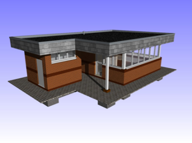

Um modelo iluminado com luzes normais

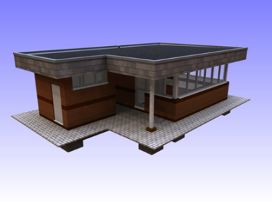

O mesmo modelo iluminado com iluminação com base na imagem
Você pode ver a diferença que esta forma de iluminação pode fazer em imagens renderizadas. E a enorme vantagem disto, é que é muito mais fácil defini-la do que a iluminação tradicional.
