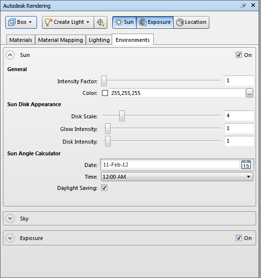

Utilize a guia Environments para trabalhar com as configurações do sol, céu e exposição.
Os efeitos de sol e céu somente são exibidos se a exposição está ativada, caso contrário, o plano de fundo na Scene View se tornará branco.
Define e modifica as propriedades do sol.
Ativa ou desativa o sol. Se a iluminação não estiver ativada no modelo, esta configuração não terá efeito. Para controlar o modelo de iluminação, siga para a guia Viewpoint no painel
Render Style.
Define as propriedades gerais do sol.
Define a intensidade ou o brilho do sol. A faixa varia de 0 (sem luz) ao máximo. Quanto maior o número, mais brilhante a luz.
Use o seletor de cores para escolher a cor do sol.
As configurações afetam somente o plano de fundo. Elas controlam a aparência do disco solar.
Especifica a escala do disco do sol (1.0 = tamanho correto).
Especifica a intensidade do brilho do sol. Os valores são 0.0-25.0.
Especifica a intensidade do disco do sol. Os valores são 0.0-25.0.
Define o ângulo do sol.
Define a configuração da data atual.
Define a configuração de hora atual.
Define a configuração atual para o horário de verão.
