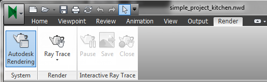

As ferramentas do Autodesk Rendering podem ser acessadas a partir da guia Home painel
Tools e guia Render, na faixa de opções.
A renderização da Autodesk é uma renderização de propósito geral, que gera simulações fisicamente corretas de efeitos de iluminação e iluminação global.
É possível definir e aplicar materiais e luzes diretamente em um modelo e salvar como um arquivo NWD ou NWF. Luzes e materiais também pode ser transportados de aplicativos de CAD (do formatos (RVT) do Revit e dos formatos de arquivo FBX compatíveis no momento).
O modelo de navegação em tempo real é compatível com o estilo visual realista (controlado pelas ferramentas na guia Viewpoint painel
Render Style) e compatível o com estilo visual fotorrealista(controlado pelo botão Ray Trace
na guia Render painel
Render).
