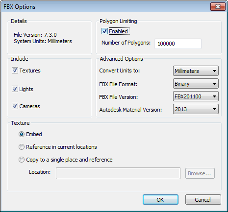

  1. No aplicativo Autodesk Navisworks, clique na guia Output painel Export Scene FBX .
  2. Na caixa de seleção Opções do FBX , selecione a caixa de seleção Ativar na área Limitação de polígono , para restringir a geometria exportada para o arquivo de saída.
    A geometria é selecionada com base na obtenção dos objetos mais óbvios em preferência ao detalhe fino. Se o arquivo exportado for muito grande, tente ativar este recurso e reduzir o número de polígonos. Clicar na guia Home, deslizar o painel Project e clicar em Scene Statistics no Autodesk Navisworks mostra o número de triângulos e linhas no projeto atual. Ao definir um limite de polígonos, você está decidindo somente exportar alguns destes itens.
  3. Selecione as opções desejadas na área Include .
    • Textures.Selecione esta caixa de seleção para incluir as texturas no arquivo FBX.
    • Lights.Selecione esta caixa de seleção para incluir as luzes no arquivo FBX.
    • Cameras.Selecione esta caixa de seleção para incluir câmeras no arquivo FBX.
  4. Selecione as Advanced Options desejadas para o arquivo FBX.
    • Convert Units To. Especifica as unidades que são usadas no arquivo FBX exportado.
    • FBX File Format Ajusta o formato do arquivo FBX exportado (por exemplo, ASCII).
    • FBX File Version. Seleciona a versão do arquivo FBX exportado (por exemplo, FBX201100).
  5. Clique em OK.
  6. Na caixa de diálogo Export insira um novo nome de arquivo e localização, caso deseje alterar dos sugeridos.
  7. Clique em Save.
