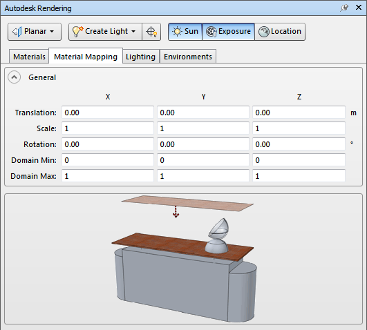

Planar mapping
Coordenadas de textura são calculadas com uma projeção plana de pontos 3D.
As coordenadas X e Y transformadas são ajustadas com base no domínio Min e Máx, e utilizadas como valores U, V como segue:
U = (X - Xlow)/(Xhigh - Xlow)
V = (Y - Ylow)/(Yhigh - Ylow)

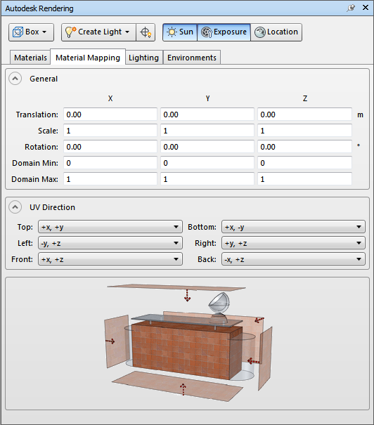

Box mapping
Coordenadas de textura são calculadas com uma das seis projeções planas de pontos 3D.
Box Mapping realiza uma projeção de plano diferente, dependendo da direção da normal. Imagine que você coloca uma caixa em torno de um objeto. A direção da normal determina qual mapeamento de face da caixa de diálogo (topo, inferior, esquerda, ...) é usado para o ponto.
Define a direção de UV real de mapeamento plano que deseja utilizar para cada face. Em particular, o eixo no espaço 3D mapeia cada U e V. A cada ponto 3D, é possível aplicar o ajuste de domínio de forma similar a como você faria isso no mapeamento de plano e, a seguir, projetar o ponto no eixo especificado para cada U e V e determinar a distância a partir da origem.

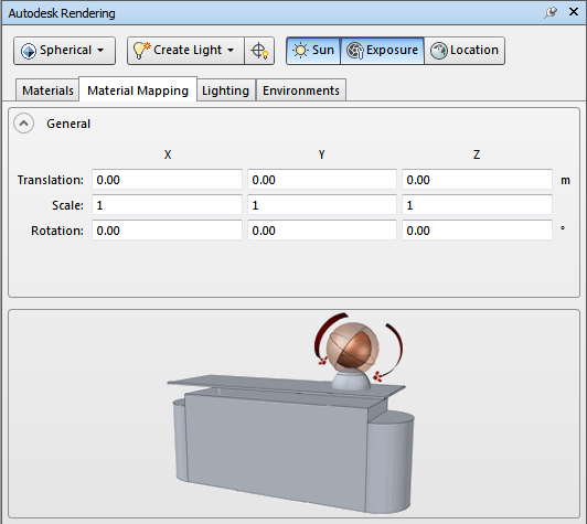

Spherical mapping
As coordenadas de textura são calculadas por projeção esférica na origem.
Imagine que você posicione uma esfera em torno do objeto. Cada ponto X, Y, Z é projetado no ponto mais próximo na esfera. U e V são, na realidade, as coordenadas polares (par de ângulos) do ponto.

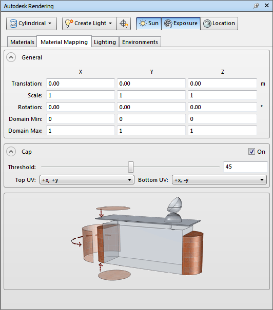

Cylindrical mapping
As coordenadas são mapeadas para a superfície cilíndrica (lados) ou em 'coberturas' planas em cada extremidade do cilindro (se a caixa de seleção Cap estiver On. Se a caixa de seleção Cap não estiver selecionada, apenas a superfície cilíndrica é utilizada.
O mapeamento cilíndrico é similar ao mapeamento de caixa, exceto pelo fato de que você precisa imaginar a colocação de um cilindro em torno do objeto.
A caixa de seleção CAP determina se a cobertura do cilindro deve ser mapeada à textura com uma transformação diferente da do cilindro. O ânguloThreshold é o ângulo em graus entre o ponto e o eixo do cilindro utilizado para determinar se a cobertura ou lateral do mapeamento deve ser utilizada. Por padrão, um equivalente de 45 graus é utilizado. A direção da cobertura (Superior UV e Inferior UVindica a orientação das coordenadas de textura na cobertura, similar a parâmetro de direção do mapeamento de caixa.
Se a Cobertura é utilizada, você obterá o mapeamento de plano como o mapeamento de caixa.
Se a superfície cilíndrica é utilizada, o U é baseado em ângulo, como U esférico e V = Z (após o mapeamento de domínio Mín e Máx ser aplicado).
