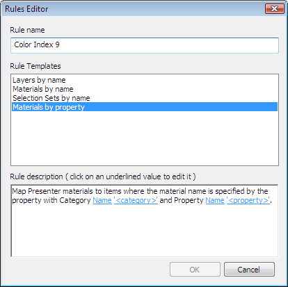

  2. Crie um regra denominada "Color Index 9", com base nos materiais por modelo de propriedade:
    1. Na guia Rules da janela Presenter , clique em New.
    2. Insira o nome da regra "Color Index 9".
    3. Escolha o modelo Materials by property.
    4. Clique em '<category>' e selecione Material na lista suspensa e clique em OK.
    5. Clique em '<property>' e selecione Name na lista suspensa e clique em OK.
    6. Clique em OK para salvar a regra personalizada.

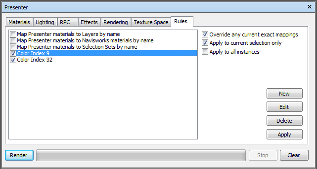

  5. Clique na guia Rules e selecione as regras Color Index 9 e Color Index 32.
  6. Assegure que somente Override any current exact mappings esteja selecionado e clique em Apply, para aplicar as regras.
    Todos os itens na cena do modelo que possuem as propriedades AutoCAD Color Index 9 e AutoCAD Color Index 32 devem ter os materiais correspondentes do Presenter aplicados.
