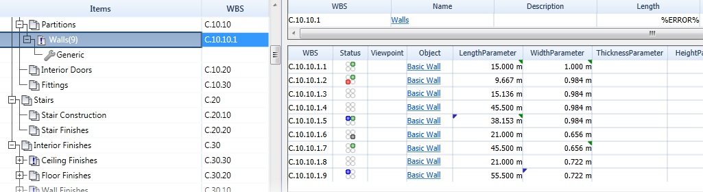

Quando um item ou grupo é alterado, um indicador de aviso aparece no painel de Navegação e um triângulo verde ou azul aparece na célula. A fórmula substituída também aparece em negrito no Item Catalog. Quando que a Alteração de análise é realizada, as notificações seguintes aparecem na coluna Status da pasta de trabalho Quantification.
Ação Como indicado Ícone Quando é exibido
Substituir Luz verde na coluna Status Quando uma fórmula foi substituída e a Alteração de análise não foi executada. Passe o cursor sobre o ícone para visualizar uma dica de ferramenta.
Alterar Luz azul na coluna Status Quando um objeto de modelo foi alterado e difere do item de levantamento associado na pasta de trabalho Quantification. Passe o cursor sobre o ícone para visualizar uma dica de ferramenta.
Erro Luz vermelha na coluna Status Quando existem erros de cálculo com a fórmula ou com o item do modelo. Passe o cursor sobre o ícone para visualizar uma dica de ferramenta.
Excluir Luz preta na coluna Status Onde um item de levantamento do modelo foi excluído. Passe o cursor sobre o ícone para visualizar uma dica de ferramenta.
Nota: Qualquer um dos número de luzes de notificação de status acima podem aparecer na coluna Status para um item de levantamento.
