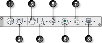

A barra de navegação é um elemento da interface do usuário que permite acessar ferramentas de navegação unificadas e especificas do produto.
As ferramentas de navegação unificadas (como ® ViewCube ®, 3Dconnexion
e SteeringWheels®da Autodesk) são as que podem ser encontradas em muitos produtos da Autodesk. As ferramentas de navegação especificas do produto são exclusivas daquele produto. A barra de navegação flutua sobre e por um dos lados da Vista da cena.
As ferramentas de navegação são iniciadas ao clicar em um dos botões na barra de navegação ou ao selecionar uma das ferramentas de uma lista que é exibida quando a menor porção de um botão de divisão é clicada.
| 1. ViewCube Indica a orientação atual de um modelo e é utilizada para reorientar a vista atual de um modelo. Clicar neste botão exibe o ViewCube na Vista da cena quando ele não está visível. | 5. Ferramentas Orbit. Conjunto de ferramentas de navegação para rotacionar o modelo ao redor de um ponto de giro enquanto a vista permanece fixa. |
| 2. SteeringWheels Coleção de círculos que oferece a rápida alternância entre as ferramentas de navegação especializadas. | 6. Ferramentas Look. Conjunto de ferramentas para rotacionar a vista atual verticalmente e horizontalmente. |
| 3. ferramenta Pan. Ativa a ferramenta pan e move a vista paralelamente à tela. | 7. Ferramentas Walk e Fly. Conjunto de ferramentas de navegação para mover ao redor do modelo e controlar as configurações de realismo. |
| 4. Ferramentas de Zoom. Conjunto de ferramentas de navegação para aumentar ou diminuir a ampliação da vista atual do modelo. | 8.3Dconnexion Conjunto de ferramentas de navegação usadas para reorientar a vista atual de um modelo com um mouse 3D da 3Dconnexion. |
