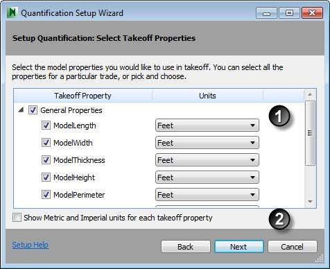

Configurar o Quantification: selecionar propriedades de levantamento
Setup Wizard - selecionar Takeoff Properties
1. Propriedades de levantamento: selecione uma unidade no menu suspenso para cada propriedade.
2. Exibir unidades métricas e imperiais para cada propriedade de levantamento de: exibe ambas as unidades de medida no projeto para cada propriedade.
