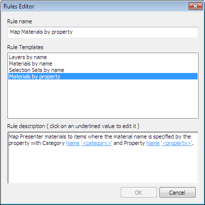

  1. Na guia Rules da janela Presenter , clique em New.
    A caixa de diálogo Rules Editor é aberta.
  2. Insira um novo nome para sua regra na caixa Rule name.
    Nota: Se você decidir não inserir um nome, ao selecionar um modelo de regra, o nome daquele modelo será utilizado.
  3. Na lista Rule templates , escolha um modelo do qual sua regra terá base.
    Nota: Os modelos Layers by Name, Materials by Name e Selection Sets by Name são os modelos utilizados para as regras predefinidas do Presenter.
    O modelo Materials by Porperty permite especificar uma propriedade dentro da cena do modelo. Se um material tem o mesmo nome do valor de propriedade especificado no modelo, então todos os itens que tenham esta propriedade recebem este material da paleta, quando você seleciona a regra Materials by Property, e clica em Apply.
  4. Na caixa Rule description , clique em cada dos valores sublinhados para definir sua regra personalizada. Os valores personalizáveis disponíveis nos modelos inclusos, são:
    • Name. Utilize o nome da categoria ou propriedade como estiver exibido na interface (recomendado). Você também pode escolher Internal Name, que é acessado através da API (somente para uso avançado).
    • '<category>'. Escolha na lista disponível, em qual categoria a propriedade que deseja definir se encontra. Somente as categorias que estão contidas na cena estão disponíveis na lista suspensa.
    • '<property>'. Escolha a propriedade que deseja definir na lista disponível. Somente as propriedades na cena dentro da categoria escolhida estão disponíveis.
  5. Clique em OK.
