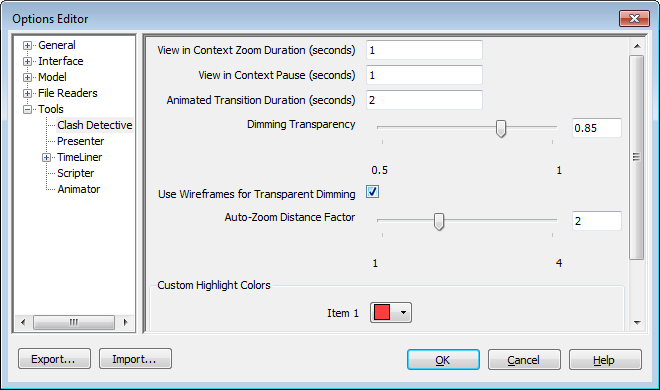

Para definir as opções do Clash Detective
  1. Clique no botão do aplicativo Options.
  2. Expanda o nó Tools no Options Editor, e clique na opção Clash Detective.
  3. Na página Clash Detective, utilize a caixa View in Context Zoom Duration para inserir o valor requerido. Quando você utiliza a funcionalidade View in Context da guia Results da janela Clash Detective, este valor especifica quanto tempo leva para afastar o zoom da vista (utilizando uma transição com animação).
  4. Utilize a caixa View in Context Pause para inserir o valor requerido. A executar um View in Context, o zoom permanece afastado da vista, desde que você mantenha o botão pressionado. Se você clicar rapidamente ao invés de manter o botão pressionado, este valor especifica a duração de tempo em que o zoom permanece afastado da vista, para que a transição não seja cortada no meio do fluxo.
  5. Utilize caixa Animated Transition Duration para inserir o valor requerido. Quando você clica em uma interferência na grade de resultados da janela Clash Detective, este valor é utilizado para suavizar as transições da vista atual para a próxima.
    Nota: Esta opção somente é aplicável quando a caixa de seleção Animate Transitions é selecionada na guia Results da janela Clash Detective.
  6. Utilize o deslizador Dimming Transparency para especificar o nível de transparência de itens não envolvidos em interferências.
    Nota: Esta opção somente é aplicável quando as listas suspensasDim eIsolation e a caixa de seleção Transparent Dimming estão selecionadas na guia Results da janela Clash Detective.
  7. Selecione a caixa de seleção Use Wireframes for Transparent Dimming para exibir os itens não envolvidos nas interferências como estruturas de arame.
    Nota: Esta opção somente é aplicável quando as listas suspensaso Dim e Isolation e as caixas de seleção Transparent Dimming estão selecionadas na guia Results da janela Clash Detective.
  8. Utilize o controle deslizante Auto-Zoom Distance Factor para especificar o nível de zoom aplicado a uma interferência na Scene View, quando ela é selecionada na guia Results . A configuração padrão é 2; 1 é o nível máximo de zoom e 4 é o nível mínimo.
    Nota: Se a caixa de seleção Save changes for selecionada no painel de expansãoDisplay Settings , na guia Results , quaisquer alterações feitas no nível de zoom da interferência irá substituir a definição de Auto-Zoom Distance Factor .
  9. Utilize as opções Custom Highlight Colors para especificar a cor de exibição dos itens com interferência.
  10. Clique em OK.
