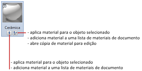

Aplicação de um material a partir da guia Materials
Para aplicar um material a partir da guia de Materials
Clique em um objeto na Scene View ou na Selection Tree.
Clique na guia
Render
painel
System
Autodesk Rendering
Clique com o botão direito em um material e clique em
Assign to Selection
no menu de contexto. O material é aplicado ao objeto.
