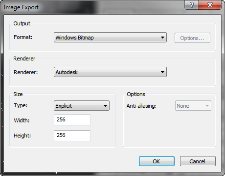

- Na caixa de diálogo Image Export selecione o Format da imagem que deseja exportar.
- Selecione uma opção de renderização na lista suspensa Renderer. Consulte Caixa de diálogo Image Export para obter mais informações.
- Utilize a área Size e Options para definir o tamanho da imagem. Consulte Caixa de diálogo Image Export.

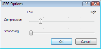

Para arquivos JPEG, clique no botão Options e use a caixa de diálogo JPEG Options para especificar as configurações de Compression e de Smoothing.
