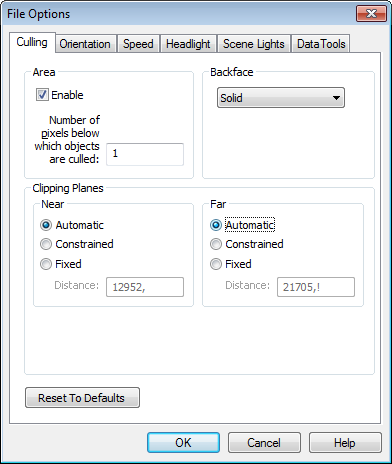

File Options
Em cada arquivo do Autodesk Navisworks (NWF e NWD), é possível ajustar a aparência do modelo e a velocidade de navegação do mesmo. As opções de exibição são armazenadas com os arquivos do Autodesk Navisworks (NWF ou NWD) e recarregadas cada vez que estes arquivos forem abertos.
A caixa de diálogo File Options é usada para personalizar várias opções de arquivo e pode ser acessada clicando na guia Home painel Project File Options .

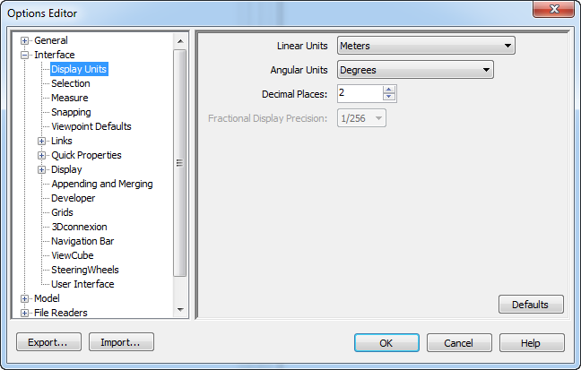

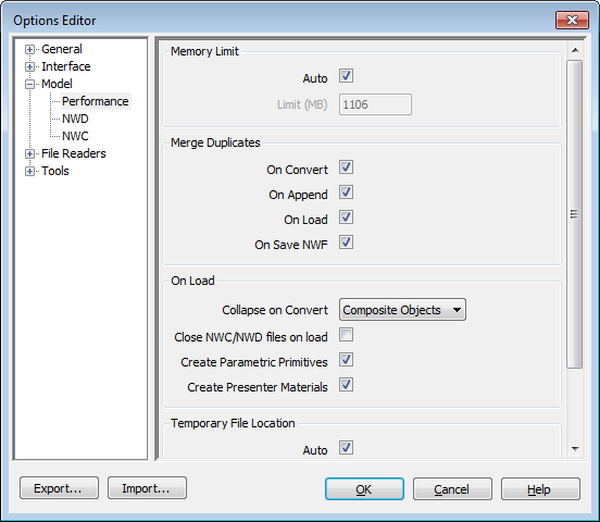

Global Options
Por outro lado, as opções globais são definidas para todas as sessões do Autodesk Navisworks. O Options Editor pode ser acessado ao clicar no botão do aplicativo Options ou pode ser lançado como um aplicativo separado. Para fazer isso, clique em Iniciar Todos os programas Autodesk e localize o produto e o idioma desejados, por exemplo Navisworks Manage 2014[idioma] Options Editor. As opções são agrupadas e apresentadas na estrutura em árvore, tornando mais rápido encontrá-las e alterá-las.
As opções globais podem ser exportadas e importadas, tornando mais rápido e fácil para que os gerentes de projeto ou os administradores de sistemas assegurem que as configurações do Autodesk Navisworks sejam idênticas em todas as máquinas. Uma vez exportadas, estas configurações podem ser compartilhadas através de todo um local de projeto, ou através de um grupo de projetos específico, dependendo no nível de granularidade. Para fazer isso, é preciso configurar o Project Directory (Diretório do projeto) e o Site Directory (Diretório do site). O Autodesk Navisworks examina o perfil do usuário atual e os perfis de todos os usuários na máquina local e, a seguir, verifica as configurações no Project Directory (Diretório do projeto) e no Site Directory (Diretório do site). Os arquivos no diretório Project têm precedência.
Quando você configura opções globais, poderá bloquear algumas das opções para prevenir que os usuários ou editem em outro momento em máquinas locais. Para criar um arquivo de opções globais bloqueadas, é necessário executar o Options Editor independente no modo administrador. É possível fazer isto a partir da linha de comando ao digitar " drive: pathname\OptionsEditor.exe” -l . Ou é possível clicar em Start All Programs Autodesk [nome do produto][idioma]Options Editor (Administrator Mode). O Options Editor é aberto com o recurso de bloqueio. Clicar no ícone de cadeado bloqueia a opção correspondente. Quando terminar, clique em Export para criar um arquivo de opções globais bloqueadas que pode ser compartilhado com outros usuários.
