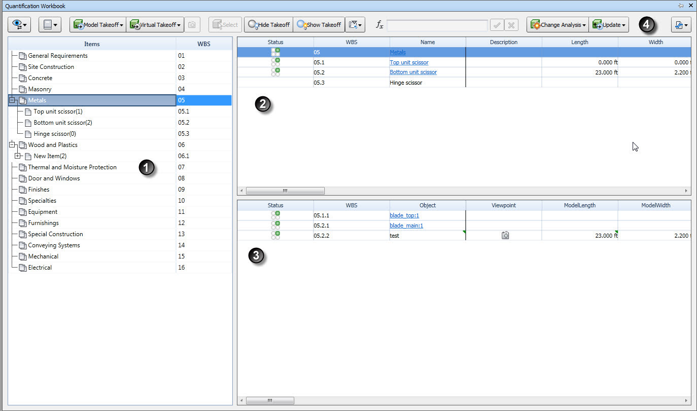

A pasta de trabalho Quantification é a sua área de trabalho principal. A partir dali você pode executar um levantamento do modelo (automático) ou um levantamento virtual (manual). É possível alterar a visualização da pasta de trabalho Quantification para a vista Item ou Recurso, clicando em
1. Painel Navigation. Contém uma lista de Itens e códigos WBS (Work Breakdown Structure).
2. Painel Rollup. O resumo dos itens de levantamento. Clique com o botão direito do mouse no cabeçalho de uma coluna para alterar as colunas exibidas no painel Rollup.
3. Painel Takeoff. Exibe todos os itens de levantamento. Clique com o botão direito do mouse no cabeçalho de uma coluna para alterar as colunas exibidas no painel Takeoff.
4. Toolbar. Acesse as principais funções do Quantification usando a barra de ferramentas.
