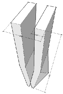

Massa de construção criada no Trimble® SketchUp®

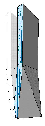

Arquivo do Trimble® SketchUp® importado para o Revit

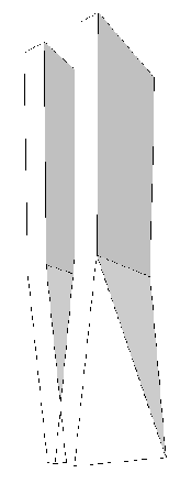

Paredes sendo associadas a faces de massa no projeto do Revit
