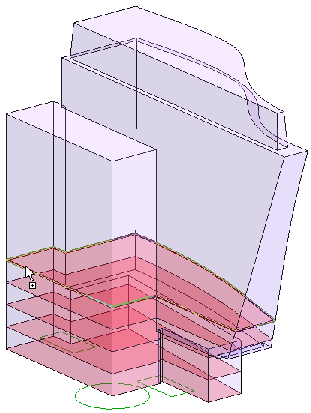

  5. Mova o cursor para ressaltar um piso de massa.
  6. Clique para selecionar o piso de massa.

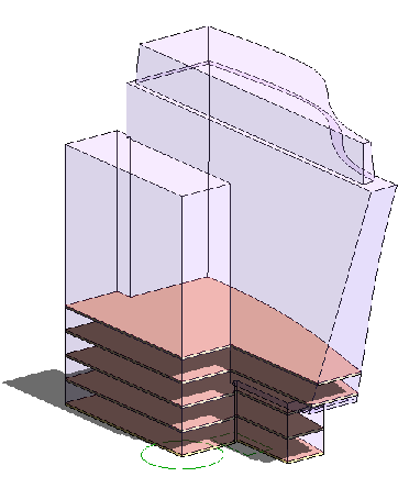

    3. Quando os pisos de massa desejados estiverem selecionados, clique em Modificar | guia Colocar piso por facepainel Seleção múltiplaCriar piso.

Cursor realçando um piso de massa
Pisos criados
