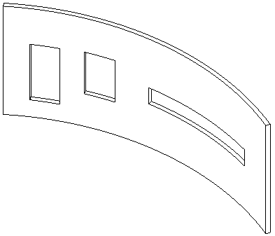

Você pode cortar aberturas quadradas ou retangulares em uma parede em arco ao editar a elevação da parede. Consulte Editando o perfil de uma parede.
painel Modificar parede
Abertura da parede.A ferramenta Retângulos se torna ativa.
Modificar.Ao desenhar as aberturas, aparecem cotas permanentes. Se a parede tem uma restrição superior definida para um nível, as cotas aparecem para as restrições superiores e inferiores. Se a parede tem uma restrição superior que é explícita, as cotas aparecem somente da restrição base.
