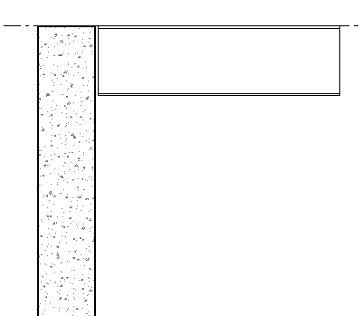

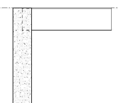

O recuo e redução se aplicam ao conectar vigas com paredes estruturais. As vigas são independentes uma da outra, somente são associadas com o pilar comum, e irão reduzir do pilar de acordo. É possível inserir a viga em uma cavidade de viga ao remover a redução com a ferramenta Viga/União.
| Viga reduzida para a união da parede | Viga não reduzida para a união da parede |
