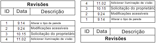

As tabelas de revisão podem exibir informações de diversas formas. Algumas empresas de projetos usam a abordagem de cima para baixo, com cabeçalhos de coluna e linhas de revisão iniciando no topo da tabela. Algumas empresas de projetos usam a abordagem de baixo para cima, com cabeçalhos de coluna e linhas de revisão iniciando na parte inferior da tabela. Seja qual for o caso, a tabela de revisão classifica as linhas usando as configurações especificadas na guia Classificar/Agrupar da caixa de diálogo Propriedades da revisão. Consulte Adicionar uma tabela de revisão em um bloco de margens e carimbo personalizado.

  4. Na guia Aparência da caixa de diálogo Propriedades da revisão, para Desenvolver tabela, selecione um dos seguintes valores:
    • De cima para baixo: os cabeçalhos de coluna são exibidos no topo da tabela de revisão. As linhas de revisão iniciam no topo da tabela e seguem para baixo.
    • De baixo para cima: os cabeçalhos de coluna são exibidos na parte inferior da tabela de revisão. As linhas de revisão se iniciam na parte inferior da tabela e seguem para cima.
