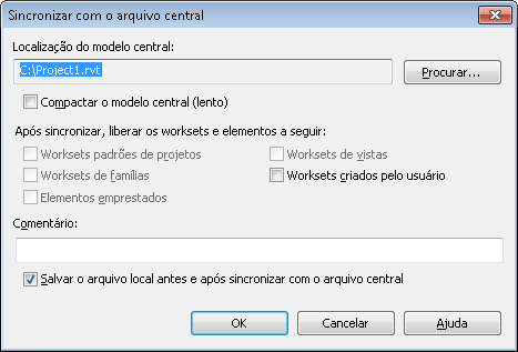

Cenário 5: Você tenta sincronizar um arquivo local com o modelo central.
Com base no arquivo Com base no servidor
Resultado: É possível usar a caixa de diálogo Sincronizar com o arquivo central para navegar até outro modelo central. Resultado: O botão Procurar é desativado na caixa de diálogo Sincronizar com o arquivo central e não é possível alterar o nome ou a localização do modelo central.
