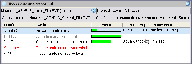

Sincronizar com o arquivo central para começar a salvar as alterações. Primeiro, carregue as alterações de outros arquivos para o arquivo central, e em seguida salve modificações locais para o arquivo central, que são salvas por padrão.
O painel Acesso ao arquivo central do Worksharing Monitor exibe o andamento da operação Sincronizar com o arquivo central, que envolve diversas etapas distintas. Estas etapas são acompanhadas na coluna Etapa/Tempo remanescente.
Uma operação Sincronizar com o arquivo central envolve as seguintes etapas:
Se a coluna Etapa/Tempo remanescente exibe Aguardando
, a operação Sincronizar com o arquivo central está suspensa, por estar bloqueada por outras ações concorrentes envolvendo o acesso ao arquivo central. Consulte Atrasos ao utilizar a operação Sincronizar com o arquivo central
