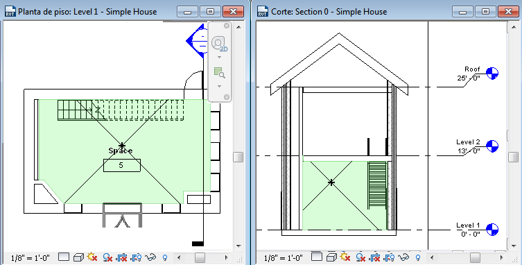

Coloque o corte na planta de piso para que a linha de corte efetue a interseção com a área na qual você está colocando o espaço, como mostrado.
- Clique duas vezes no corte para exibir a vista de corte.
- Se necessário, adicione níveis básicos, como mostrado.
- Feche todas as vistas, exceto a vista de corte e a planta de piso onde deseja colocar o espaço, e insira WT no teclado para colocar as duas vistas lado a lado.

- Na vista de planta do piso, mova o cursor sobre uma área no modelo de construção e clique para colocar um espaço.

- Na vista de corte, verifique se a área sombreada representando o volume do espaço é restringida a partir do nível base para o próximo nível acima, e se áreas sem sombra (causadas por cavidades ou poços) não existem.
- Se o espaço estiver restringido por um forro ou outros componentes de delimitação de ambiente em vez de pelo nível acima, verifique se o limite superior do espaço está especificado para o próximo nível acima e redefina o espaço verticalmente, se necessário.
Também é preciso resolver áreas sem sombra, como cavidades, poços e canaletas.
