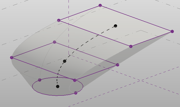

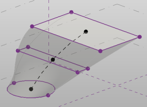

  1. Selecione uma forma.
  2. Clique em Modificar | guia Elemento da formapainel Elemento da forma Raio X. A forma é exibida no modo Raio X.
  3. Selecione os elementos da forma e as exibições de controle 3D.
  4. Arraste a seta de controle 3D.
    Nota: Também é possível selecionar e excluir perfis, arestas, e vértices no modo Raio X.
