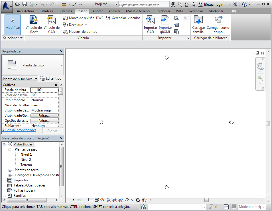

A área de desenho da janela do Revit exibe vistas (e folhas e tabelas) do projeto atual. Cada vez que se abre uma vista em um projeto, por padrão, a vista é exibida na área de desenho no topo de outras vistas abertas. As outras vistas ainda estão abertas, mas estão sob a vista atual. Utilize as ferramentas da guia Vista
painel Janelas, para organizar as vistas do projeto para se adequar ao seu estilo de trabalho.
A cor-padrão do plano de fundo da área de desenho é branca. É possível inverter a cor para preto. (Consulte as instruções abaixo).
