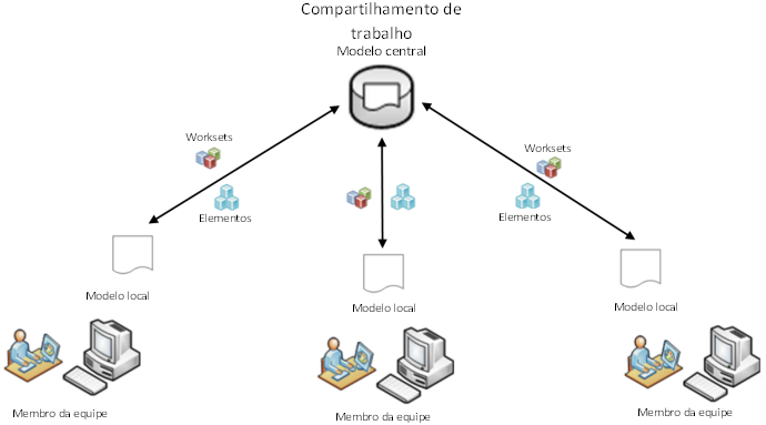

Visão geral do compartilhamento de trabalho
O compartilhamento de trabalho é um método de projeto que permite que múltiplos membros da equipe trabalhem no mesmo modelo de projeto simultaneamente. Em muitos projetos, os membros da equipe são atribuídos para uma área funcional específica a ser trabalhada.
Os membros da equipe compartilham um modelo central
Os projetos do Revit podem ser subdivididos em worksets para acomodar ambientes como estes. É possível ativar o compartilhamento de trabalho para criar um modelo central para que os membros da equipe possam efetuar alterações simultâneas no projeto em uma cópia local do modelo central.
