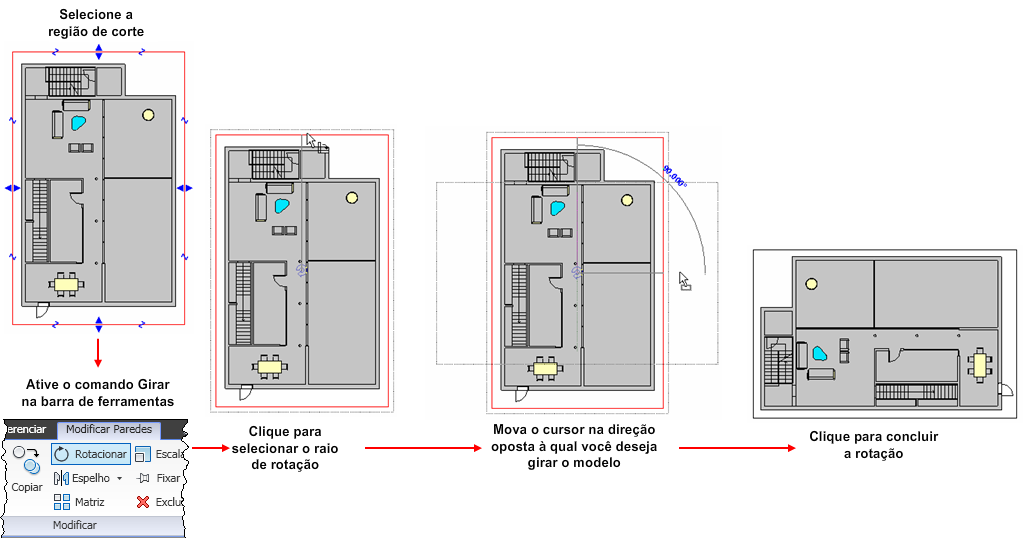

Quando se rotaciona uma vista rotacionando a região de recorte, o modelo é rotacionado na direção oposta da região de recorte.
Para rotacionar uma vista por sua região de recorte:
  1. Abra a vista do projeto a ser rotacionada.
  2. Na Barra de controle de vista, clique em (Exibir região de recorte).
    A região de recorte é exibida na vista. Pode-se precisar recuar o zoom para visualizá-la.
  3. Selecione a região de corte.
  4. Clique na guia Modificar <tipo de vista>painel Modificar (Rotacionar).
    Nota: A orientação da vista atual deve ser definida como Norte do projeto na paleta Propriedades, para que a ferramenta Rotacionar esteja disponível.
  5. Rotacione a vista.
    Para obter mais informações sobre a ferramenta Rotacionar, consulte Rotacionar elementos.
