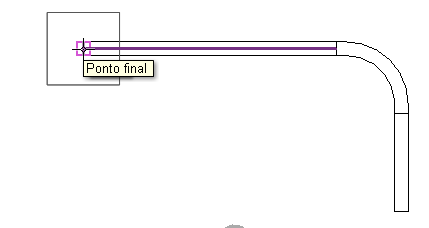

    Dica: Na Barra de opções é possível girar a conexão ao colocá-la.
  3. Na área de desenho, clique na extremidade do conduíte onde você deseja inserir a conexão.
