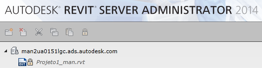

O bloqueio no nível do administrador somente se aplica ao compartilhamento de trabalho com base no servidor, que é utilizado para facilitar as operações de manutenção do host do Revit Server, onde a atividade em um modelo (ou em um conjunto de modelos) deva ser interrompida. Por exemplo, um estado do modelo deve ser congelado antes do modelo ser arquivado. A falha em executar isso pode resultar em uma cópia arquivada contendo alterações parcialmente comprometidas de uma atualização e esta cópia seria inutilizável. Se um bloqueio a nível de administrador for aplicado primeiro, o estado do modelo será mantido como inativo e este problema pode ser evitado.
Um bloqueio a nível de administrador é aplicado usando o utilitário de gerenciamento com base na Web, Revit Server Administrator (ou seu utilitário equivalente de linha de comando). O bloqueio pode ser aplicado em todo o host do Revit Server, em todos os modelos em uma pasta ou em um único modelo.
Para aplicar um bloqueio a nível de administrador para um item
Quando um item está bloqueado:
O bloqueio é de fato aplicado em duas etapas. Primeiro, todas as operações em andamento têm permissão para continuar, enquanto as outras novas são bloqueadas. Quando as operações em andamento tiverem sido concluídas, o bloqueio estará totalmente comprometido e o acesso adicional é incondicionalmente bloqueado até que o bloqueio seja liberado.
Os bloqueios a nível de administrador raramente requerem qualquer tipo de manipulação. No entanto, se não houver algum modelo central malformado (talvez devido à falha na primeira vez em que um novo modelo for salvo), o Revit Server pode não ser capaz de criar ou liberar apropriadamente um bloqueio no nível do administrador. Neste caso, o bloqueio pode ser removido ao excluir o arquivo super.lock do diretório raiz de armazenamento do projeto no host do Revit Server. (Observe que o modelo malformado também deveria ser removido para evitar a repetição do problema).
