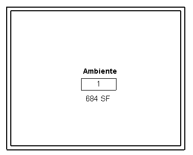

Por exemplo, suponha que o modelo principal contenha o seguinte ambiente.

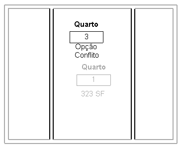

Quando um ambiente é adicionado em uma opção de projeto, o identificador de ambiente reporta um conflito de opção.
Nota: Se uma tabela de ambiente foi criada, a coluna Área do ambiente na tabela também exibirá Conflito de opção.
Para conhecer a causa do conflito de opção, selecione o identificador de ambiente na vista da planta ou, em uma tabela de ambiente, selecione uma célula em uma linha que mostre um conflito. A seguir, clique em Modificar | guia Identificadores de ambientepainel Aviso (Exibir avisos relacionados). Uma caixa de diálogo de aviso é exibida, a qual se pode expandir para ler sobre o conflito e conhecer as possíveis soluções.
