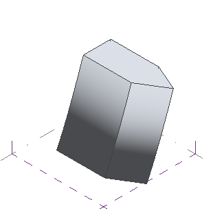

Adicionando uma aresta em uma forma
  1. Selecione uma forma.
  2. Clique em Modificar | guia Elemento da formapainel Modificar forma Adicionar arestas
  3. Mova o cursor sobre a forma para exibir uma imagem de visualização da aresta, e clique para adicioná-la.
    A aresta é exibida na forma ao longo do perímetro do perfil da forma e paralela à trajetória da linha de centro da extrusão.

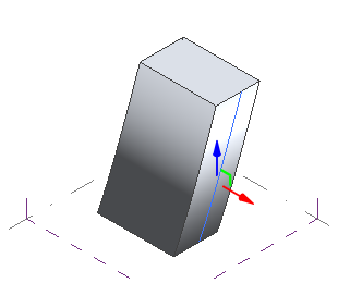

  4. Selecione a aresta.
    Os controles 3D ficam disponíveis.
  5. Clique em uma seta de controle 3D para manipular a aresta. A geometria da forma é alterada.

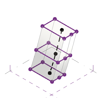

    Nota: As arestas são criadas em paralelo ao centro do perfil da forma que corre em perpendicular do plano em que foi desenhada. Visualize a forma no modo X-Ray para ver e entender a linha de centro da referência. Para adicionar uma aresta na parte superior de uma forma, crie a forma em um plano de referência vertical.
